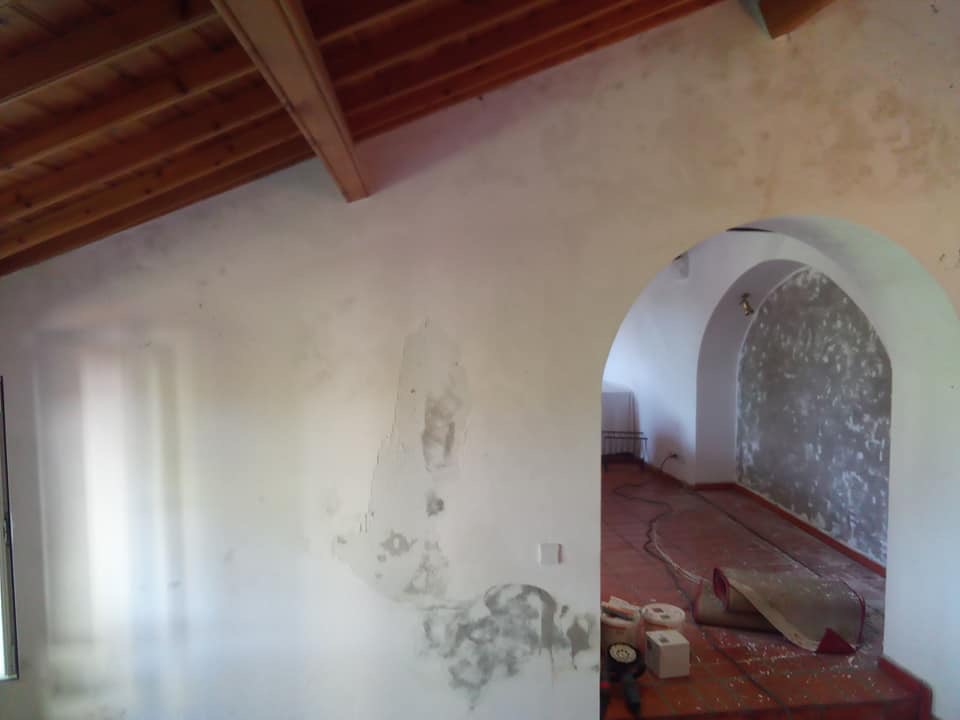

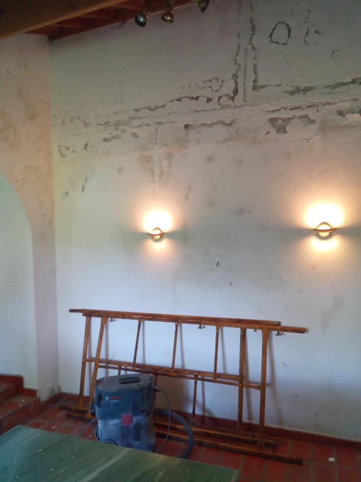

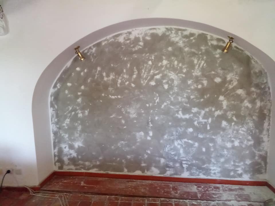

Caso prático, estado do suporte

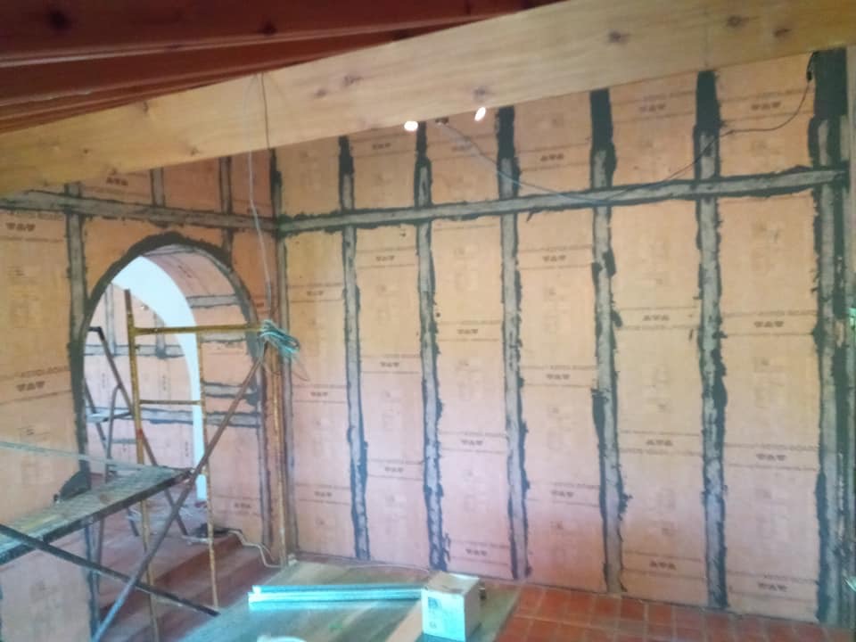

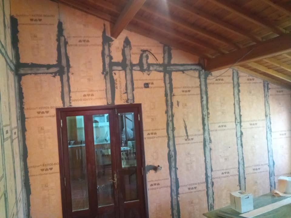

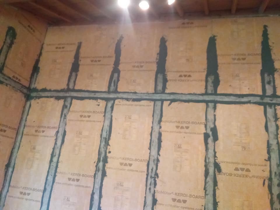

Aplicação das placas SCHLÜTER Kerdi Board, e selagem das juntas através da banda SCHLÜTER Kerdi Keba, coladas com SCHLÜTER Kerdi Coll
